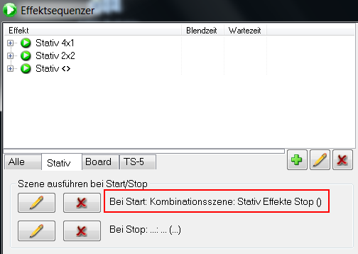

Effekte gruppieren
Hat man mehrere Effekte, die die gleichen Geräte ansteuern, ist es wünschenswert, dass zur selben Zeit immer nur ein Effekt läuft. Das ist recht einfach zu realisieren: Für eine Gruppe an Effekten erstellt man eine Kombinationsszene, fügt die Effekte ein und aktiviert bei jedem einzelnen das Kästchen "Selektierte Szene/Effekt stoppen". Nun muss diese Szene bei allen Effekten der Gruppe als Szene zur Ausführung beim Start eingetragen werden. Nun ergibt sich im Kontrollpanel ein schöner Umschalt-Mechanismus.
