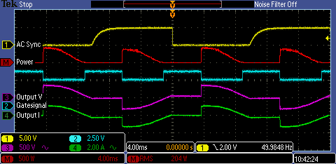

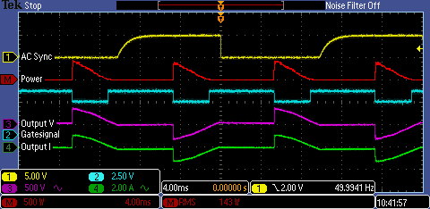

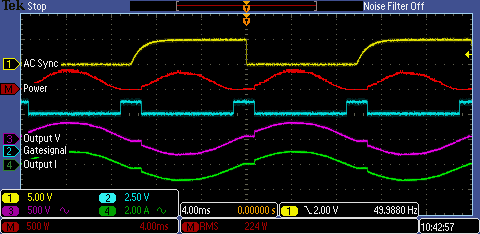

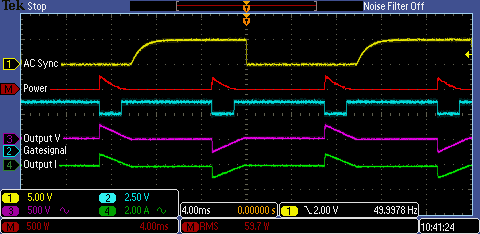

Das Dimmerpack bedient sich wie viele andere Schaltungen der Phasenanschnitttechnik. Dabei wird das Sinussignal des Stromnetzes an einer variablen Stelle bis zum nächsten Nulldurchgang auf die Last geschaltet. Die folgenden Bilder zeigen die wichtigsten Signale des Dimmerpacks bei 25%, 50%, 75% und 100% Leistung.
Gelb zeigt das Synchronisationssignal, was für die Netzsynchronisation benötigt wird. Rot ist die errechnete Leistung aus Spannung und Strom an der Last, Blau ist das Gatesignal zur Ansteuerung der TRIACs und Violett/Grün sind Lastspannung und -strom.

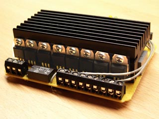

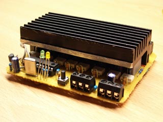

Der hier gezeigte Prototyp ist auf Lochraster aufgebaut. Alle Triacs werden auf einen gemeinsamen Kühlkörper montiert, sodass bei entsprechender Belüftung 8x500W kein Problem darstellen (bitte darauf achten, dass die Triac-Kühlfläche isoliert ist, wie z.B. beim empfohlenen BTA16-600B). Das Dimmerpack fällt extrem kompakt aus, sodass die gesamte Schaltung sogar in einem Standard-Hutschienengehäuse von Reichelt platz findet:

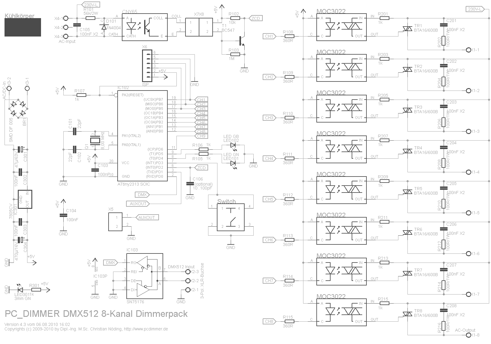

Schaltplan
Die Schaltung fällt recht kompakt aus, da ein großteil der Technik in der Firmware des Mikrocontrollers steckt. Man benötigt lediglich den Atmel in seiner Grundbeschaltung und ein paar zusätzliche Komponenten: die Spannungsversorgung (Links) versorgt die Schaltung mit der notwendigen Energie. Die Netzsynchronisation (Oben) hält die Schaltung immer Synchron zum 50Hz-Versorgungsnetz, während der DMX512-Empfänder (Unten) die Steuersignale des Computers empfängt. Der Mikrocontroller (Mitte) steuert schließlich die 8-Ausgänge an, die die TRIAC-Schaltungen (Rechts) bei 230V Anwendung, oder ggfs. Operationsverstärker für 0-10V Anwendung ansteuert. Ein Beispiel für 0-10V Erzeugung findet sich etwas weiter unten in diesem Bericht.
Schaltplan ist im hier im Eagle 5.6.0-Format herunterladbar.

8-Kanal DMX512 Dimmerpack als PCB
Es ist im Download ein PCB-Layout für das Dimmerpack verfügbar. Es werden einige SMD-Bauteile, aber auch Standardbauteile verwendet, sodass die Platine mit einer Abmessung von 8,5cm x 10cm extrem kompakt ausfällt. Feilt man die Kanten der Platine ein wenig ab, dann passt der Aufbau samt Kühlkörper wie oben gezeigt in ein Hutschienengehäuse.
