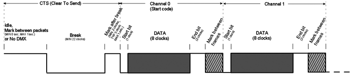

Auf http://www.usitt.org findet man die Ursprungsseite, auf der ein paar Informationen zum eigentlichen Normungsprozess stehen. Technisch sieht das DMX Signal wie folgt aus:
DMX512 reiht einzelne Datenbytes aneinander und somit zeitlich aufeinanderfolgend übertragen. Dabei wird Kanal 0 bei einer Standardübertragung immer als „0“ gesendet. Daraufhin reihen sich dann alle 512 Kanalbytes entsprechend an. Am Ende wird der DMX-Frame vom Endbit und dem Mark zwischen dem abgeschlossenem und dem nächsten DMX-Frame abgeschlossen.
Kanal 0 wird bei der kommenden DMX-Generation als Kennzeichnung für andersartige DMX-Nachrichten verwendet. So kann man zukünftig per RDM (Remote Device Management) mit entsprechend verändertem Startbyte Geräte Konfigurieren, und sogar deren Status abfragen, indem eine DMX-Rückleitung kurzzeitig für nur das abzufragende DMX-Gerät verwendet wird.

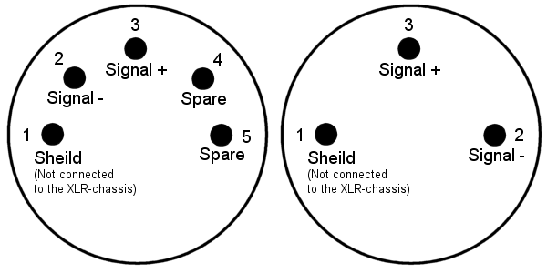

Für die Übertragung von DMX-Daten werden entsprechend gut geschirmte Leitungen verwendet. Als Stecker kommen nach der Norm 5-polige XLR-Stecker zum Einsatz. Da aber die (wohlgemerkt standardmissachtende) Verwendung von Mikrofonleitungen mit 3-poligem XLR mittlerweile ein Quasistandard ist, werden gerade in dem günstigeren Bereich ausschließlich 3-polige Stecker verwendet, zumahl zwei Pins der 5-poligen Stecker sowieso laut Norm lediglich als Reserve dienen:
