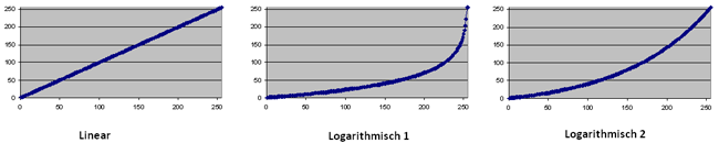

Es kann derzeit zwischen insgesamt drei Dimmerkurven gewählt werden: Linear und zwei logarithmische Varianten. Variante 2 der Logarithmuskurve dürfte für die meisten LEDs passen. Die lineare Kurve kann für das Steuern weiterer Hardware per PWM oder für eine mögliche D/A-Wandlung benötigt werden:

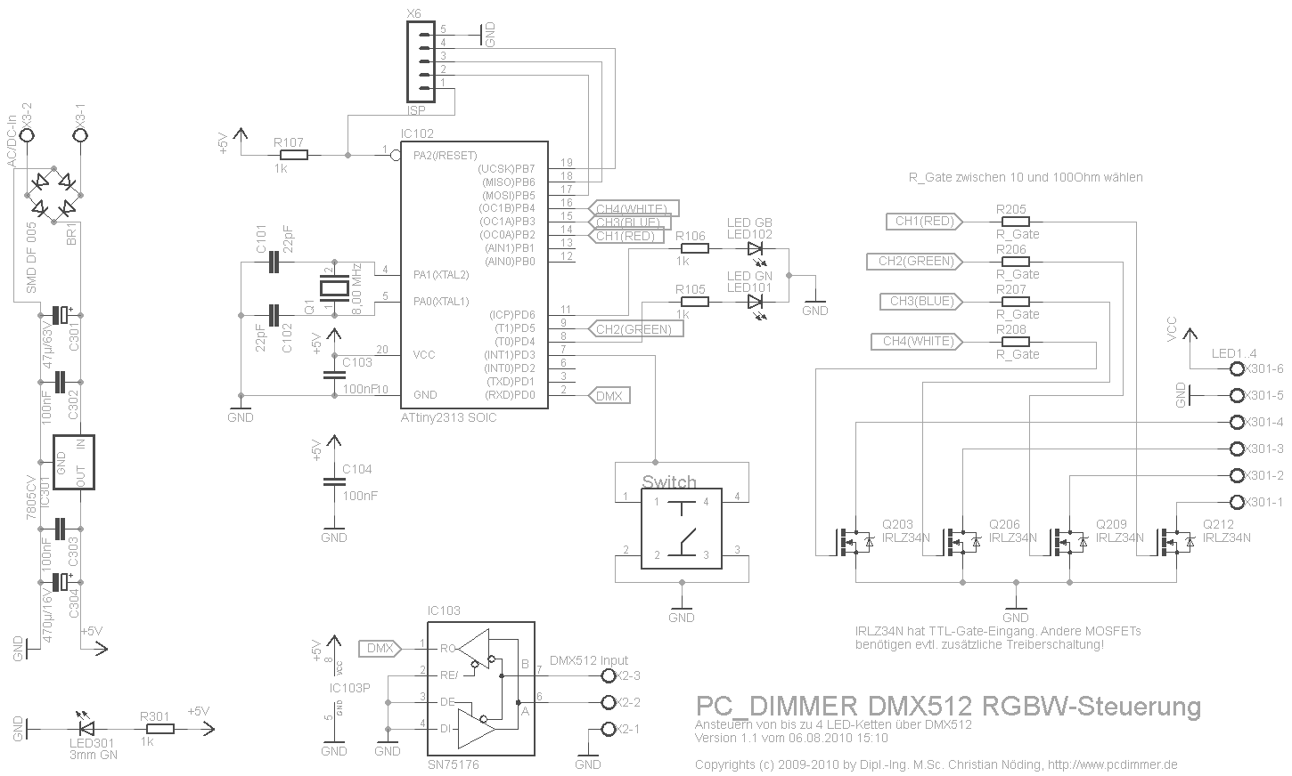

Schaltplan:
Hier ein kleiner Schaltplan, um die Funktion zu verdeutlichen. Es können über MOSFETs beliebig viele RGB(W)-LEDs oder entsprechend einzelne R-,G-,B-(,W-)LEDs angeschlossen werden
Schaltplan ist im Downloadbereich im Eagle 5.6.0-Format herunterladbar.

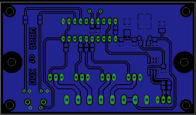

Dank des Users „Sascha G“ aus dem PC_DIMMER Forum, gibt es nun auch ein PCB zum RGBW-Dimmerpack. Das Eagle-Projekt samt Schaltplan kann hier heruntergeladen werden: Download
