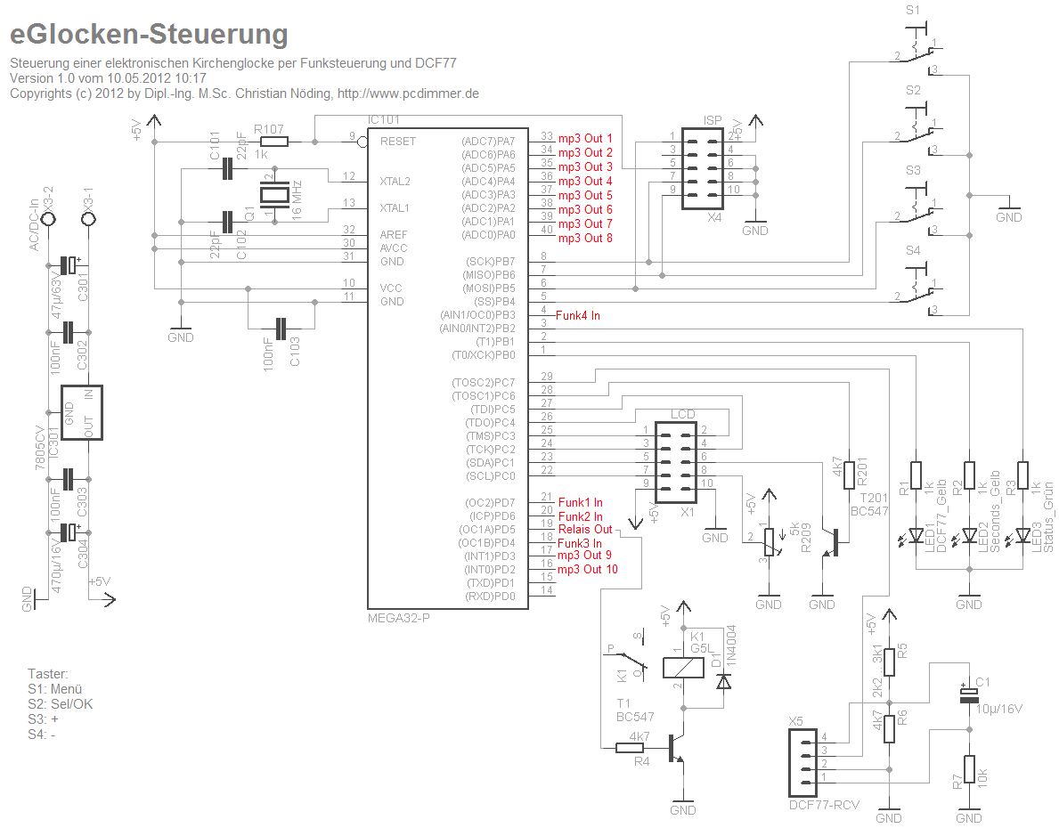

Für Version 1 des Systems musste sehr viel selbst gelötet werden, da zunächst ein ATmega32 in seiner Grundbeschaltung aufgebaut werden muss. Der Schaltplan besteht hauptsächlich aus einer Grundschaltung für den Atmel-Prozessor (Mitte), einem kleinen Spannungswandlerteil zur Erzeugung von +5Vdc aus einem Spannungsbereich von 7V bis 30V (Links) und der Peripherie. Hierzu zählen zum Einen die vier Taster für die Menüführung (Rechts oben), die drei Status-LEDs (Mitte rechts), dem LCD-Anschluss nebst Transistor für die Displaybeleuchtung und Kontrastregler (Mitte), sowie dem DCF77-Empfänger mit einer kleinen Spannungsteilerschaltung zur Erzeugung von 3Vdc. Zusätzlich ist noch ein Transistor zum Ansteuern eines kleinen +5Vdc Relais vorgesehen.
Der nachfolgend gezeigte Schaltplan ist noch für Version 1 mit einem ATmega32 gedacht und soll lediglich verdeutlichen, was technisch in diesem System passiert. Die Version 2 mit Arduino wird einfach fliegend mit einzelnen Drähten entsprechend verbunden. Die als „mp3 Out“ bezeichneten Signale werden über einen passenden Basiswiderstand auf einzelne Transistorstufen verbunden, damit man das MSM4-Modul vernünftig ansteuern kann (Taster werden simuliert und Pins über die Transistoren auf GND geschaltet). Es können bis zu 6 einzelne Steuer-Leitungen vom Mikrocontroller zum mp3-Modul gelegt, um die einzelnen mp3-Dateien starten und stoppen zu können (siehe weiter unten). Zusätzlich wird der Steuerausgang des Mikrocontrollers für den Relais-Transistor auch an das mp3-Modul gelegt, da dieses über einen Einschalteingang verfügt, sodass man das mp3-Modul zu 95% der Zeit komplett ausgeschaltet lassen und nur während des Läutens vom Mikrocontroller aus einschalten kann.

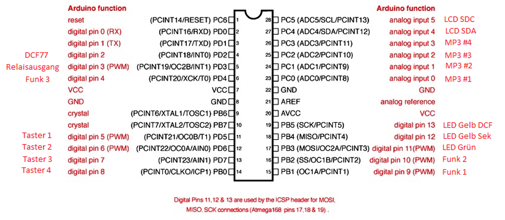

Version 2 des Systems nutzt einen Arduino Uno R3. Nachfolgend kann man die Belegung der einzelnen Pins finden. Alle weiteren Informationen kann man dann wieder oben im Schaltplan von Version 1 nachschauen.

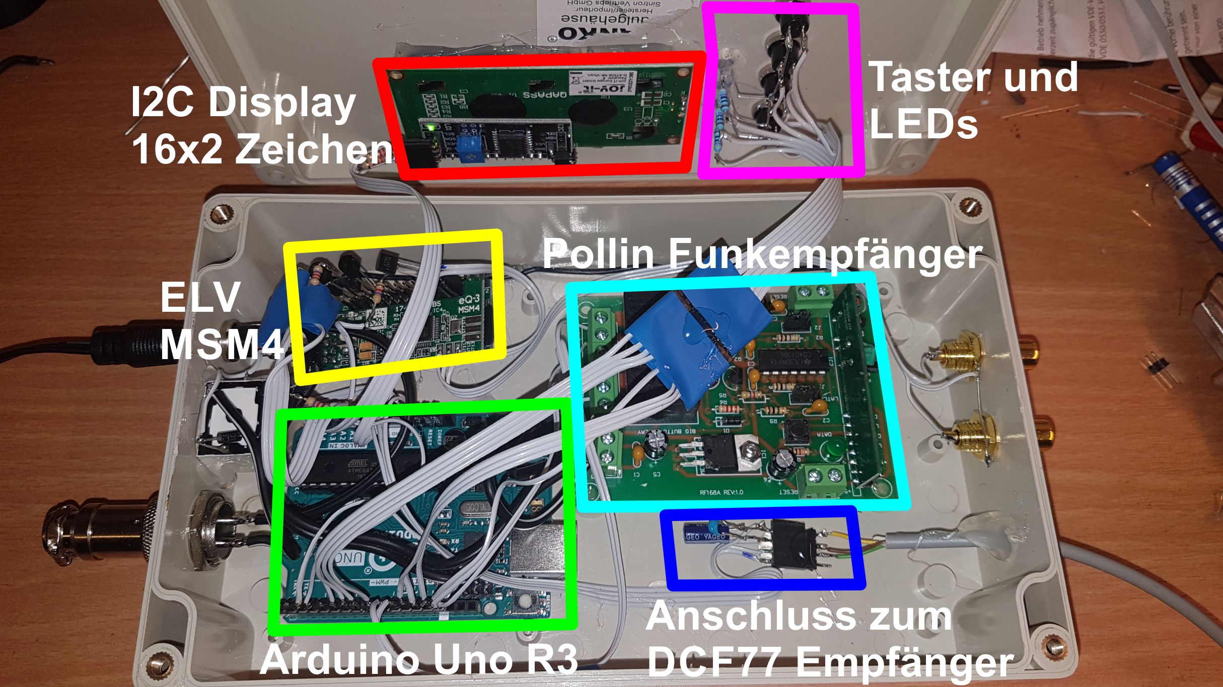

Einzelne Platinen und Verschaltungen:
Arduino Uno R3
  • Pollin-Bestellnummer: 810411 oder als Nachbau 810762
  • Versorgungsspannung 12V über externes Netzteil
ELV MSM4
  • ELV-Bestellnummer: 150841
  • Versorgungsspannung 5V direkt vom Arduino Uno R3-Board
  • Enabled-Pin auf GND verbinden
  • einzelne BC337-Transistoren mit 4k7-Basiswiderstand zwischen den einezelnen Anschlüssen zu PC0 … PC3
Pollin-Funkempfänger
  • Pollin-Bestellnummer: 550639
  • VCC 12V von externem Steckernetzteil
  • An COM-Anschlüsse des Relais 5V vom Arduino-Board anschließen
  • NO-Anschlüsse der Relais auf PB1 und PB2 anschließen, PB3 wird nicht genutzt
DCF77-Empfänger
  • Pollin-Bestellnummer: 810054
  • Versorgungsspannung 3,3V direkt vom Arduino Uno R3-Board
  • PON fest auf GND verschalten
  • TCO direkt an Arduino-Board anschließen
Joy-IT I2C 16×2 LCD-Modul
  • Pollin-Bestellnummer: 810672
  • SDA auf PC4 anschließen
  • SDC auf PC5 anschließen
Taster, LEDs und Relais
  • drei beliebige LEDs mit Vorwiderständen an angegebene Port-Pins anschließen
  • vier beliebige Taster direkt an Pins gegen GND anschließen (interne Pullups werden verwendet)
  • als Relais wird ein 12V-Relais verwendet, da die 12V des Pollin-Funkempfängers gut verwendet werden können. Alternativ geht aber auch ein 5V-Relais
