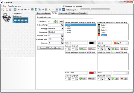

Das folgende Bild zeigt den DDF-Editor mit insgesamt 6 definierten Kanälen. Zudem sind 5 Farben und 5 Gobos definiert:
Jeder Kanaltyp darf innerhalb eines DDF nur einmal vergeben werden. Somit darf ein Gerät z..B. nur einen Dimmerkanal, oder einen Rot-Kanal besitzen. Hat man die Kanäle über das grüne Plus hinzugefügt und den Kanaltyp samt Kanalnamen eingegeben, kann man, sofern das Gerät einen COLOR1 Kanal besitzt, die Farben definieren. Man kann pro Farbe einen DMX-Startwert, einen DMX-Endwert, einen Farbnamen und die Farbe selbst definieren. Dies funktioniert analog zum COLOR2-Kanal.
Die Gobos sind auf ähnliche Weise hinzuzufügen. Man klickt auf das grüne Plus und definiert DMX-Start- und Endwert, sowie Gobonamen und eventuell ein Gobobild.
Mehr muss zunächst für ein einfaches DDF nicht getan werden. Es folgt die Erstellung der GUI:

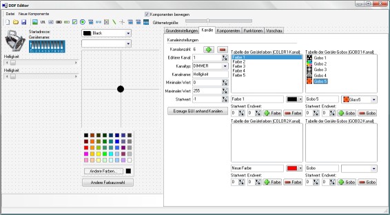

Nachdem Kanäle, Farben und Gobos definiert sind, erstellt der DDFEditor nach einem Klick auf „Erzeuge GUI anhand Kanälen“ eine Oberfläche und die dazugehörenden Funktionen. Dies sieht z.B. wie folgt aus:
Der DDF Editor erstellt für PAN/TILT Kanäle automatisch ein Fadenkreuz, für RGB-Kanäle eine Farbauswahl, für COLOR- und GOBO-Kanäle entsprechend eine Auswahlbox mit Bildern und für alle anderen Kanäle einen einfachen Slider mit Beschreibung.
Nachdem man im Editor die Komponenten ein wenig besser angeordnet hat, kann es z.B. so aussehen:

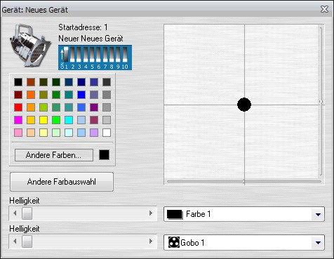

Speichert man nun das DDF und lädt das neue Gerät in den PC_DIMMER, sieht es z.B. dann so aus:
Das DDF ist dann voll funktionsfähig und man hat letztendlich lediglich die Kanäle, Farben und GOBOs eingegeben.

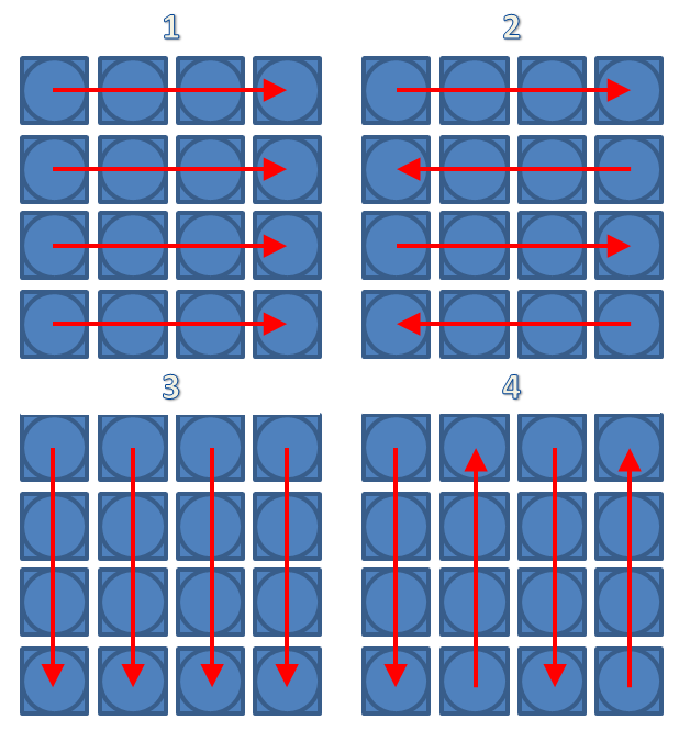

Mit „ordertype“ kann man die Art der DMX-Kanalverteilung beeinflussen. Man hat insgesamt 4 Wahlmöglichkeiten:
  1. Zeilen: Zeilenweises Adressieren jeweils von links nach rechts
  2. Zeilen-Pendeln: Ungerade Zeilen von links nach rechts, gerade Zeilen von rechts nach links
  3. Spalten: Reihenweises Adressieren jeweils von oben nach unten
  4. Spalten-Pendeln: Ungerade Spalten von oben nach unten, gerade Spalten von unten nach oben
