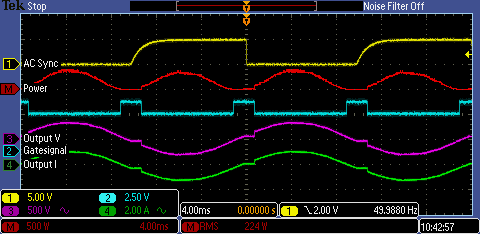

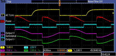

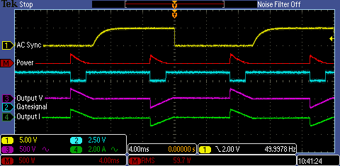

Das Dimmerpack bedient sich wie viele andere Schaltungen der Phasenanschnitttechnik. Dabei wird das Sinussignal des Stromnetzes an einer variablen Stelle bis zum nächsten Nulldurchgang auf die Last geschaltet. Die folgenden Bilder zeigen die wichtigsten Signale des Dimmerpacks bei 25%, 50%, 75% und 100% Leistung.
Gelb zeigt das Synchronisationssignal, was für die Netzsynchronisation benötigt wird. Rot ist die errechnete Leistung aus Spannung und Strom an der Last, Blau ist das Gatesignal zur Ansteuerung der TRIACs und Violett/Grün sind Lastspannung und -strom.

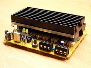

Der hier gezeigte Prototyp ist auf Lochraster aufgebaut. Alle Triacs werden auf einen gemeinsamen Kühlkörper montiert, sodass bei entsprechender Belüftung 8x500W kein Problem darstellen (bitte darauf achten, dass die Triac-Kühlfläche isoliert ist, wie z.B. beim empfohlenen BTA16-600B).

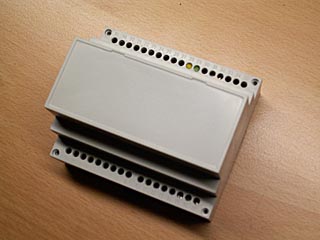

Das Dimmerpack fällt extrem kompakt aus, sodass die gesamte Schaltung sogar in einem Standard-Hutschienengehäuse von Reichelt platz findet:

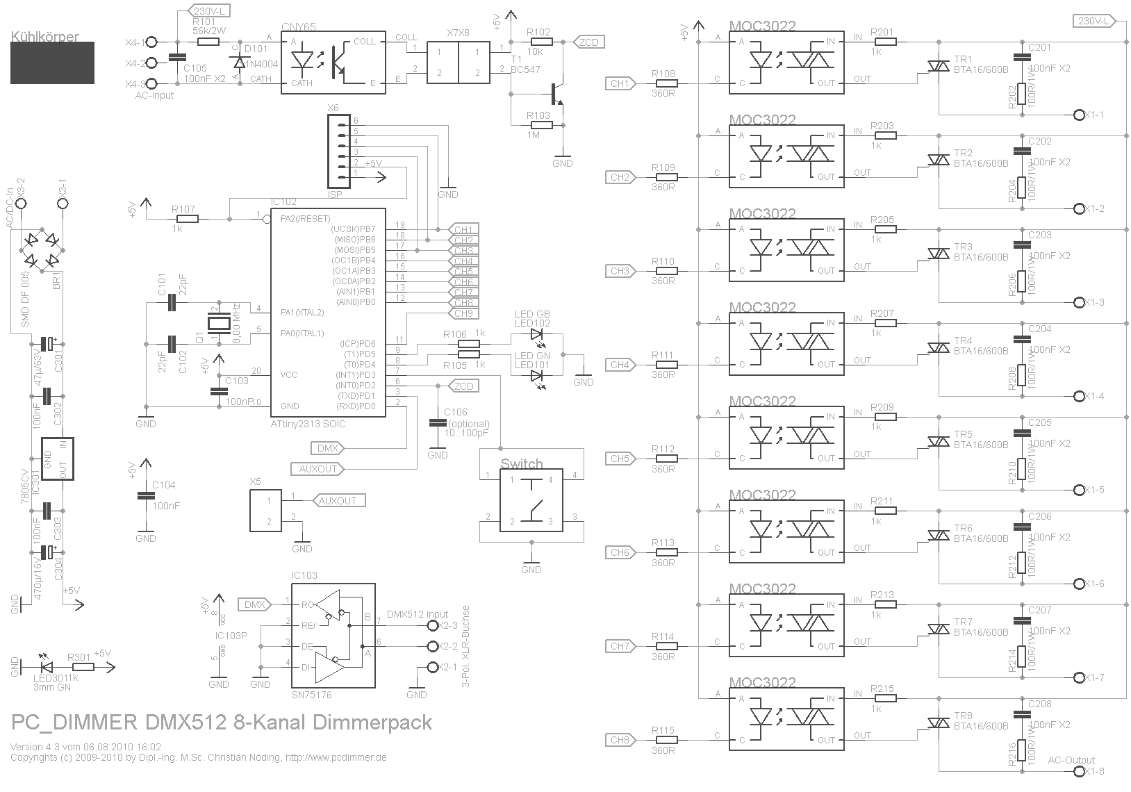

Schaltplan

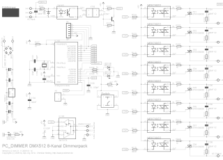

Die Schaltung fällt recht kompakt aus, da ein großteil der Technik in der Firmware des Mikrocontrollers steckt. Man benötigt lediglich den Atmel in seiner Grundbeschaltung und ein paar zusätzliche Komponenten: die Spannungsversorgung (Links) versorgt die Schaltung mit der notwendigen Energie. Die Netzsynchronisation (Oben) hält die Schaltung immer Synchron zum 50Hz-Versorgungsnetz, während der DMX512-Empfänder (Unten) die Steuersignale des Computers empfängt. Der Mikrocontroller (Mitte) steuert schließlich die 8-Ausgänge an, die die TRIAC-Schaltungen (Rechts) bei 230V Anwendung, oder ggfs. Operationsverstärker für 0-10V Anwendung ansteuert. Ein Beispiel für 0-10V Erzeugung findet sich etwas weiter unten in diesem Bericht.
(zum Vergrößern bitte auf das Bild klicken)
Schaltplan ist im hier im Eagle 5.6.0-Format herunterladbar.
Beim Nachbau ist darauf zu achten, dass Sie hier mit der lebensgefährlichen Netzspannung von 230V~ zu tun haben, was bei unsachgemäßem Umgang für Sie aber auch für Andere lebensgefährlich sein kann. Bitte achten Sie auf ordnungsgemäße Absicherungen, Isolierungen und die sachgemäße Erdung von Gehäuse- und Steckerteilen.

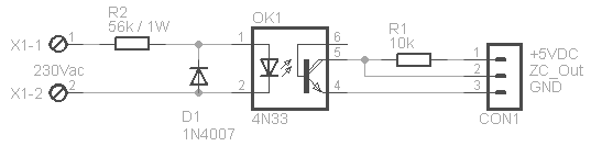

In diesem Fall entfällt der zusätzliche Transistor und es wird nun nur noch ein einfacher 4N33 Optokoppler verwendet. Der Aufwand ist deutlich einfacher und das Ergebnis ist vergleichbar.
Einfache Nulldurchgangserkennung | Original-Nulldurchgangserkennung |

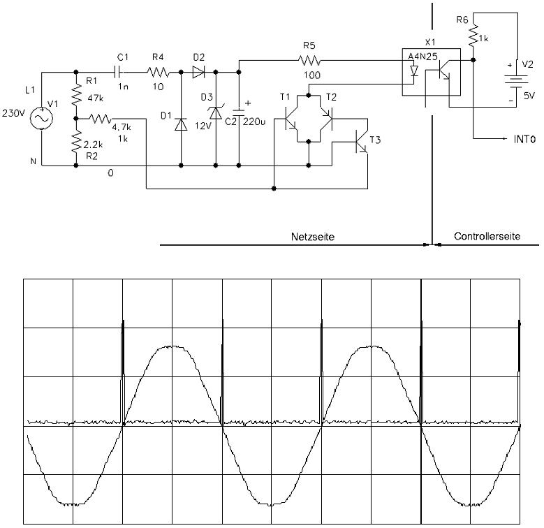

Die im Schaltplan verwendete Nulldurchgangserkennung verwendet lediglich einen Transistor, eine Diode einen Optokoppler und ein paar Widerstände, um ein 50Hz Nulldurchgangssignal zu erstellen, wie es in den Oszi-Bildern am Anfang dieser Seite gezeigt wurde (gelbe Kurve). Wer ein wenig basteln möchte kann die Nulldurchgangserkennung noch verbessern, da die bisherige (sehr einfache) Schaltung besonders bei der steigenden Flanke sehr langsam auf HIGH schaltet (siehe Bilder am Anfang). Die hier gezeigte Nulldurchgangserkennung erzeugt bei jedem Nulldurchgang einen kleinen Spike, der zum Synchronisieren verwendet werden kann:
Quelle: Finger, C., "Entwicklung, Aufbau und Erprobung eines Low-Cost-Steuergerätes mit Mikrocontroller für den universellen Einsatz zur Steuerung von Drehstrom-Asynchronmotoren", Diplomarbeit, FH Wilhelmshaven, 1999

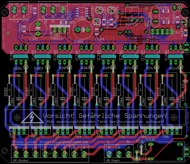

8-Kanal DMX512 Dimmerpack als PCB
Es ist im Download ein PCB-Layout für das Dimmerpack verfügbar. Es werden einige SMD-Bauteile, aber auch Standardbauteile verwendet, sodass die Platine mit einer Abmessung von 8,5cm x 10cm extrem kompakt ausfällt. Feilt man die Kanten der Platine ein wenig ab, dann passt der Aufbau samt Kühlkörper wie oben gezeigt in ein Hutschienengehäuse.
Das Eagle 5.6.0-Projekt ist zum Download im Downloadbereich verfügbar.
