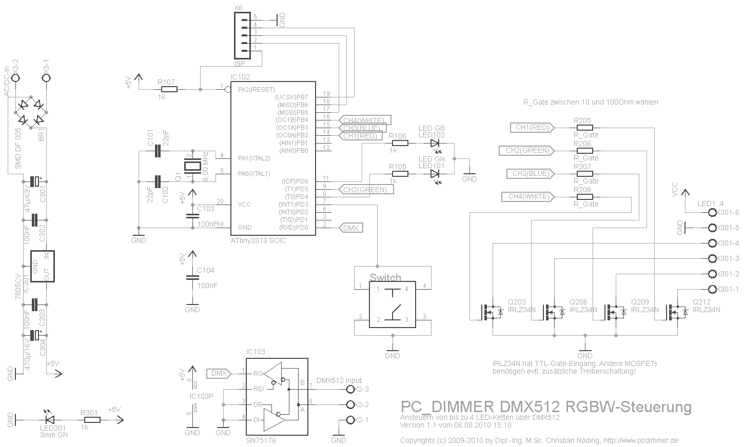

Schaltplan:
Hier ein kleiner Schaltplan, um die Funktion zu verdeutlichen. Es können über MOSFETs beliebig viele RGB(W)-LEDs oder entsprechend einzelne R-,G-,B-(,W-)LEDs angeschlossen werden. Der Schaltplan ist identisch zum DMX512-RGBW-LED-Dimmerpack. Möchte man die UART-Signale nicht über den RS485-Bus senden, kann man auch die herkömmliche Transistor-Baugruppe zum Umwandeln der RS232-Signale aus dem RS232-Dimmerpack verwenden.
Schaltplan ist im Downloadbereich im Eagle 5.6.0-Format herunterladbar.
