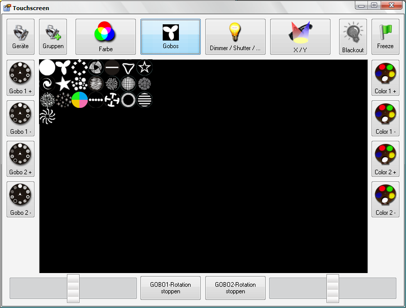

  • Gobos: wird ein Gobo gewählt, das auf einem anderen, zeitgleich selektierten Gerät nicht verfügbar ist, wird das von der Form her am Besten passendste Gobo gewählt. Bei der Auswahl werden (sofern vorhanden) beide Goboräder berücksichtigt.

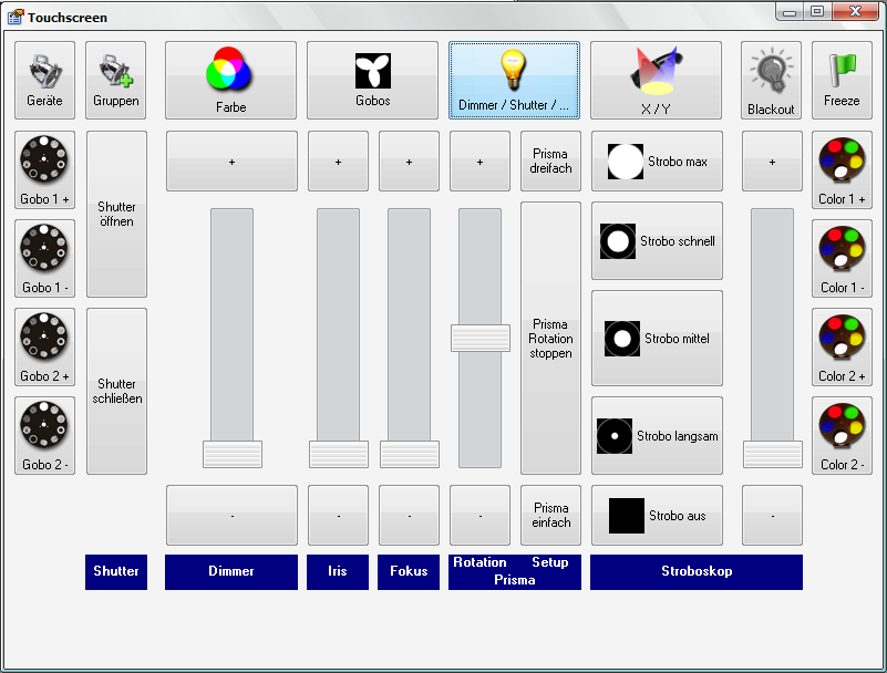

  • Dimmer, Prisma, Stroboskop, Shutter, etc.: manche Geräte besitzen z.B. das Stroboskop und den Dimmer auf dem gleichen Kanal. PC_DIMMER erkennt dies anhand des DDF und setzt die Kanalwerte entsprechend um. Somit kann man auch bei kombinierten Kanälen den Dimmer zwischen 0% und 100% einstellen. Dies geht auch über mehrere UNTERSCHIEDLICHE Geräte hinweg.

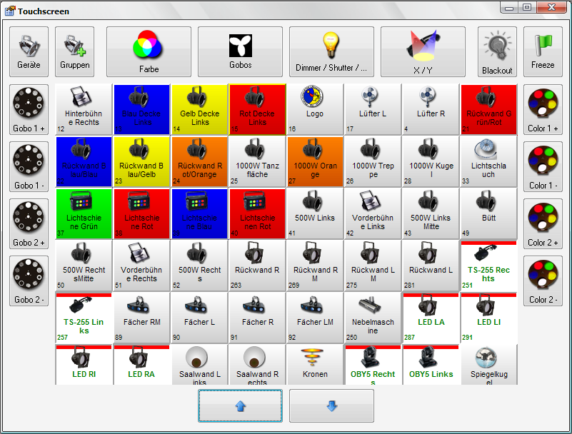

Hier ein paar Bilder des Touchscreen-Moduls:
