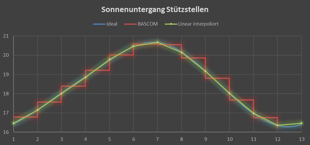

Berechnung des Sonnenauf- und untergangs
Sonnenauf- und untergangszeiten sind im EEPROM für das nordhessische Dorf Knüllwald-Remsfeld abgelegt – und zwar lediglich 12 Werte für die einzelnen Monate. Die Software berechnet darauf basierend für den aktuellen Tag des Monats über eine lineare Interpolation den Zeitpunkt des Sonnenauf- oder untergangs. Dies ist zwar nicht perfekt, aber für die aktuelle Anwendung sicherlich mehr als ausreichend. Man braucht also keinen Helligkeitssensor, sondern kann relativ zuverlässig die Kirchenbeleuchtung zur passenden Zeit einschalten lassen. Die lineare Interpolation macht dabei einen ausreichend guten Job, wie der Vergleich zwischen ideal berechneter Zeit und Interpolation über 12 Stützstellen zeigt:
Damit die Kirche in jedem Fall beleuchtet wird, habe ich während der Winterzeit zur Sicherheit die Einschaltzeit um 30 Minuten zum berechneten Zeitpunkt nach vorne verlegt. Sicher ist sicher.

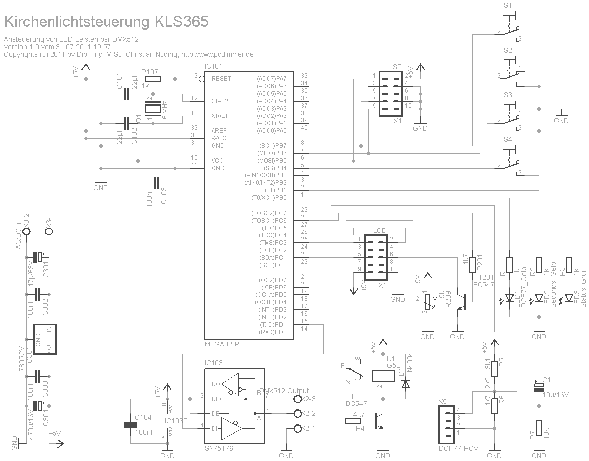

Schaltplan
Der Schaltplan besteht hauptsächlich aus einer Grundschaltung für einen Atmel-Prozessor (Mitte), einem kleinen Spannungswandlerteil zur Erzeugung von +5Vdc aus einem Spannungsbereich von 7V bis 30V (Links) und der Peripherie. Hierzu zählen zum Einen die vier Taster für die Menüführung (Rechts oben), die drei Status-LEDs (Mitte rechts), dem LCD-Anschluss nebst Transistor für die Displaybeleuchtung und Kontrastregler (Mitte), sowie dem DCF77-Empfänger mit einer kleinen Spannungsteilerschaltung zur Erzeugung von 3Vdc. Zusätzlich ist noch ein Transistor zum Ansteuern eines kleinen +5Vdc Relais vorgesehen. Der DMX512-Sender befindet sich schließlich am unteren Rand der Schaltung.

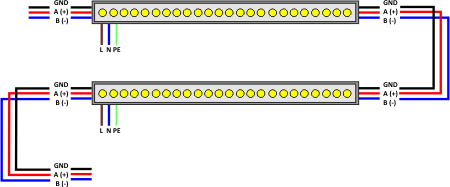

Elektrischer Anschluss
Die Lampen werden dann entsprechend gängiger DMX512-Verdrahtung als Bussystem hintereinander angeschlossen:
