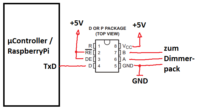

TIPP: Als Hardware kann man 1:1 die Platinen des DMX512-Dimmerpacks verwenden, welches ebenfalls einen ATtiny2313 verwendet, wodurch man sehr flexibel die gleiche Hardware zwischen RS232 und DMX512 per Firmwareupdate umschalten kann. Möchte man den 8MHz Quarz verwenden, liegt die maximale Baudrate allerdings bei 38,4kBaud. Da das DMX512-Dimmerpack mit einem SN75176-RS485-Transmitter ausgestattet ist, muss man an den RS232-Anschluss ebenfalls einen SN75176-Chip anschließen (siehe Grafik)

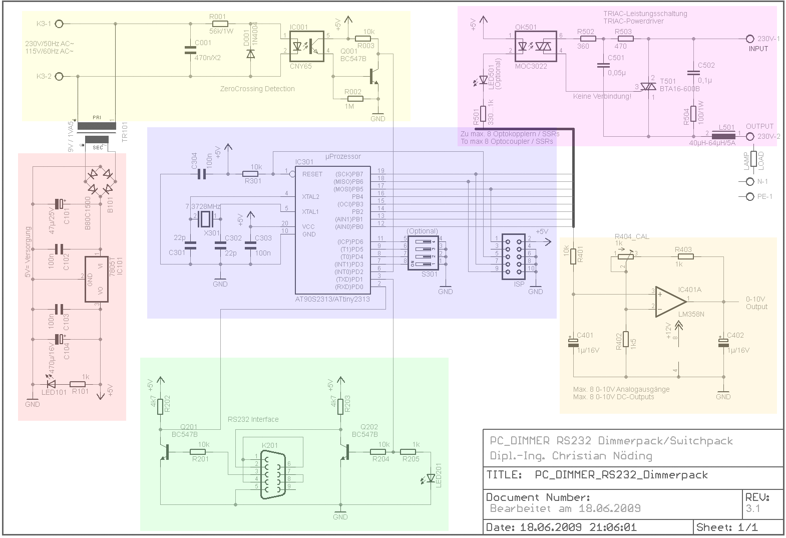

Jedes Modul besteht aus 6 Bereichen:
  1. Links: Transformation von 230V~ auf 5V= für die interne Versorgung
  2. Oben: Zero-Crossing-Detection zur Bestimmung des Nulldurchgangs der 50Hz-Netz-Sinusspannung
  3. Unten: Com-Port-Pegelwandler und ID-Einstellung
  4. Mitte: Mikroprozessor
  5. Rechtsoben: 230V Leistungsteil mit 8 TRIACs oder 8 Solid-State-Relays (SSRs)
  6. Rechts: 0-10V Schaltung für Analogdimmerpacks. Wandelt das PWM-Signal in ein 0-10V Signal um.

Der Leistungsteil stammt in der Originalversion von Hendrik Hölscher (dessen Website leider nicht mehr online ist) bzw. den Application-Notes der TRIAC-Hersteller und wurde etwas abgewandelt hier genutzt.
Für detailliertere Informationen über die Funktionsweise der Schaltung bitte den Artikel zum DMX512-Dimmerpack durchlesen. Das DMX512-Dimmerpack unterscheidet sich lediglich durch die verwendete Empfangseinheit und die Firmware von der hier gezeigten RS232-Schaltung. Link: DMX512-Dimmerpack
