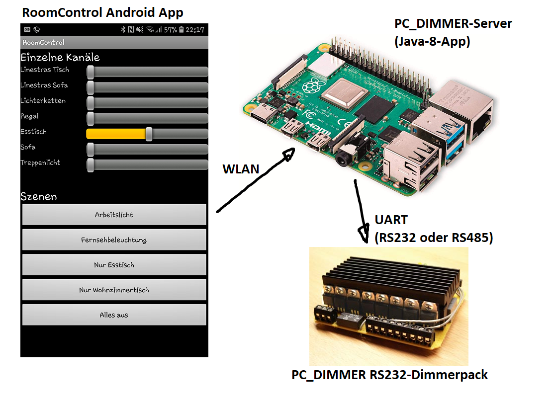

Handy-Lichtsteuerung
Mit der hier vorgestellten Steuerung kann man mit einem RaspberryPi und dem PC_DIMMER RS232-Dimmerpack oder der RS232-RGBW-LED-Steuerung ohne weiteres Zubehör mittels Handy das Licht dimmen. Da sowohl das RS232-Dimmerpack als auch die RS232-RGBW-LED-Steuerung einen eigenen Dimmerkernel besitzt, kann man Ein- und Ausblendungen (also Szenensteuerungen mit sanften Übergängen) direkt ohne weiteres Zutun mit einem einzelnen Befehl ausführen. Zudem lässt sich der PC_DIMMER_Server auch in die Heim-Automatisierungssoftware FHEM integrieren (siehe Artikel PC_DIMMER meets FHEM).
Kurzinfos:
  • sehr flexible und komfortable Steuerung über Handy
  • bei vorhandenen Linux- und Android-Kenntnissen sehr leicht erweiterbar
  • an einem Wochenende fertigbar
  • RaspberryPi mit Java 8-Anwendung als Netzwerkserver (WLAN und/oder LAN)
  • Am RaspberryPi wird per interne UART-Schnittstelle ein RS232-PC_DIMMER-Dimmerpack angeschlossen
  • Eine Android-App verbindet sich mit dem Java-Server auf dem RaspberryPi, um das Licht zu steuern
Grundsätzliche Verbindung der Komponenten:
