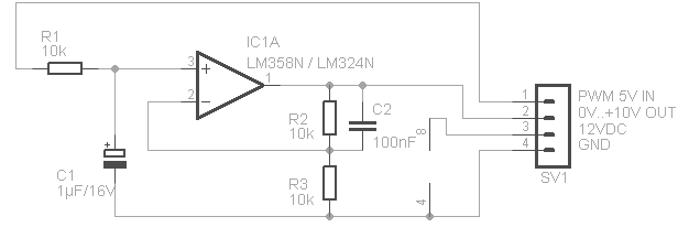

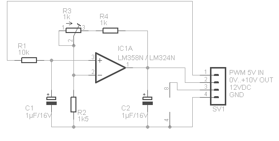

Statt der TRIAC-Schaltungen schließt man nun lediglich eines der im Folgenden vorgeschlagenen Schaltungen an den Atmel an. Das PWM Signal wird hiermit gefiltert und verstärkt:
Variante 1:
Demux
Variante 2:
Demux2

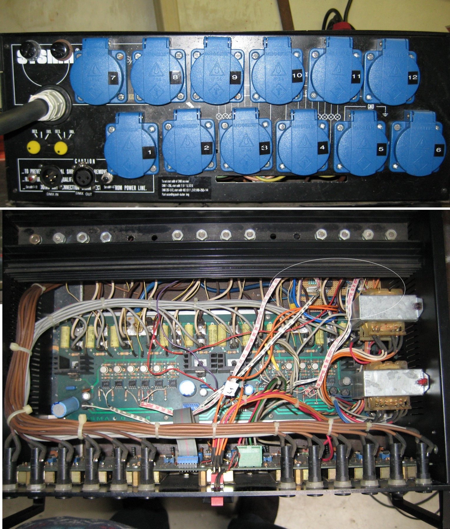

Möchte man jetzt ein Dimmerpack (hier im Beispiel eines von LitePuter) anschließen, so muss vorher folgende Belegung auf der 8-poligen Buchse der neuen Kontrollplatine sichergestellt sein:
Das Bild zeigt die Belegung an der Rückseite meines Dimmerpacks (wie man sieht, kann die Belegung ruhig seitenverkehrt sein - es sind dann nur die Kanäle vertauscht). NC bedeutet NotConnected, G=GND und der mittlere Pin ist +20VDC. Die anderen 4 Pins erwarten demnach die Signale von 0-10V.

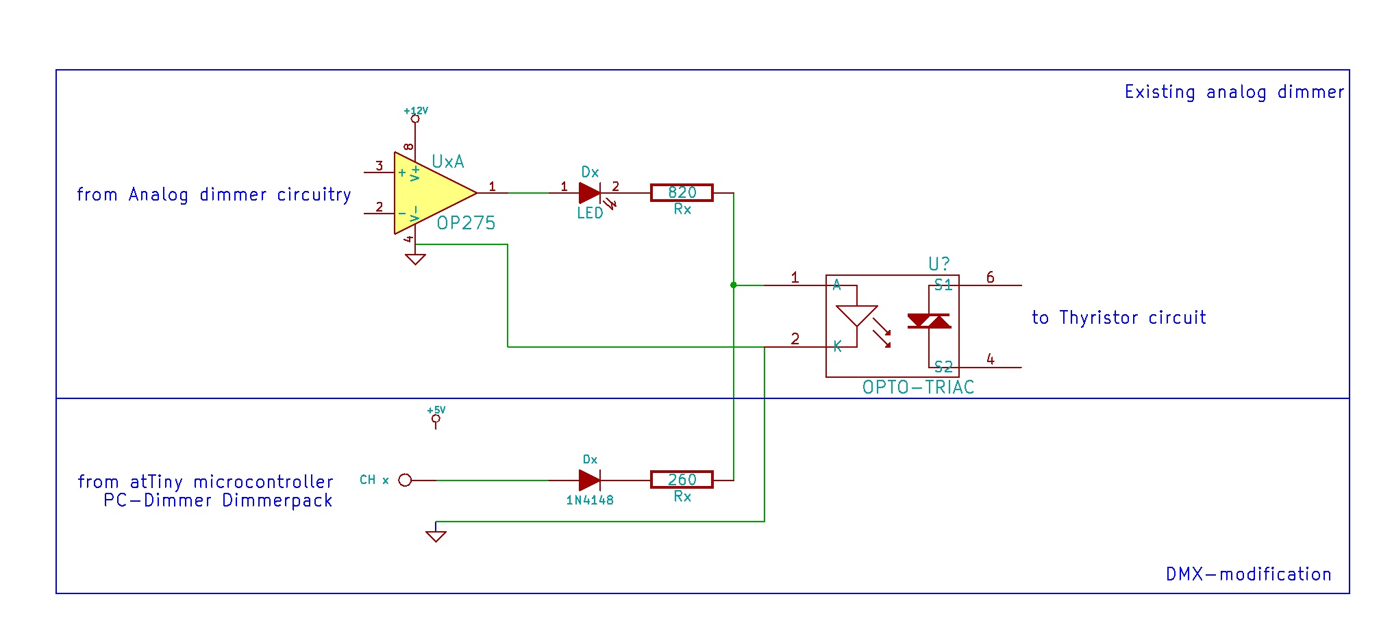

PC_DIMMER-User Geert hat im Forum folgende Schaltungserweiterung präsentiert. Damit ist es möglich, die Originalsteuerung und die PC_DIMMER-DMX-Erweiterung für analoge Pulte zeitgleich im HTP-Modus zu betreiben. Vielen Dank dafür!
Schaltung
Aufbau
