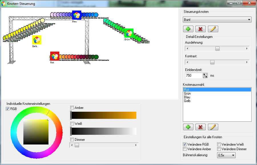

NodeControl
Die Knotensteuerung stellt zunächst sämtliche Geräte der grafischen Bühnenansicht dar, so wie sie auch in der Bühnenansicht selbst zu sehen sind. Dann legt man sogenannte "Knoten" an, denen man bestimmte Eigenschaften übergibt (z.B. eine Farbe oder einen Dimmerwert). Anschließend berechnet das Tool die geometrische Entfernung des Scheinwerfers zum jeweiligen Knoten. Sind mehrere Knoten hinzugefügt worden, so werden die einzelnen Eigenschaften automatisch Zusammengemischt.
Auf diese Weise kann man mit sehr wenigen Mausklicks die Bühne stimmungsvoll einfärben und das Ganze natürlich dann wiederrum als Geräteszene abspeichern. Im Vergleich zu den Automatikszenen erlaubt die Knotensteuerung entsprechend komplexe Farbverläufe und über die Einblendzeit auch Live-Anpassungen am Bühnenlicht.
