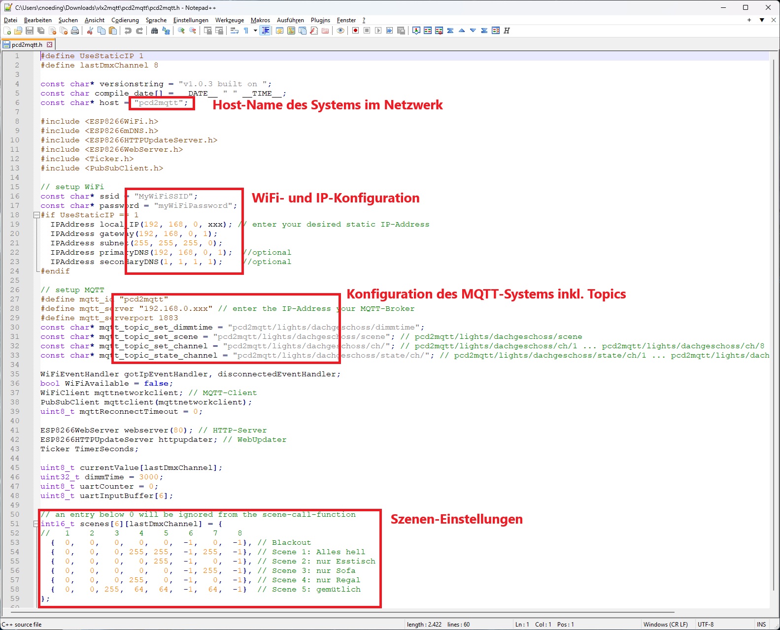

Einstellungen der Firmware
In der Datei "pcd2mqtt.h" können die ganzen Einstellungen vorgenommen werden:
